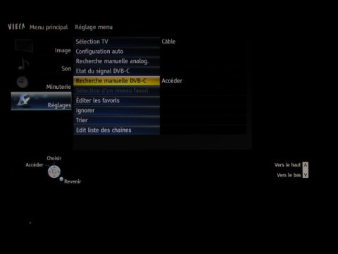

Accédez à « Réglages » à l'aide des touches fléchées et appuyez sur OK.
La touche OK ressemble à cela :
Allez dans les menu « Réglage Menu ».
Lorsque un code pin vous est demandé, essayez les mots de passe suivant : « 1234 », « 0000 », « 1111 » ou « 9999 ».

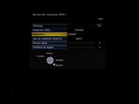

Choisissez « Recherche Manuelle DVB-C » et appuyez sur OK.
Une page de paramètres s’affiche. Assurez-vous que les paramètres suivant sont entrés :
Fréquence : 330 MHz
Identification réseau :
Vous trouverez l’ID réseau correspondant à votre commune en cliquant sur ce lien.
Taux de symboles : 6875
Sélectionnez ensuite « Balayage » en haut de la page.
Veuillez patienter. Dès que la recherche est terminée, le téléviseur affiche le nombre de chaînes trouvées.
Choisissez Fermer et appuyez sur OK pour clôturer l'installation.
