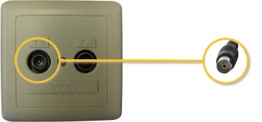

Vérifiez la prise électrique
1. Vérifiez que le câble coaxial est bien raccordé à votre TV. Débranchez-le et rebranchez-le.
2. Vérifiez que l’autre bout de ce câble coaxial est bien raccordé à votre prise murale de télédistribution ou au Splitter posé sur celle-ci. Débranchez-le et rebranchez-le.
Votre télédistribution ne fonctionne toujours pas ? Testez alors avec un autre câble coaxial si vous en avez la possibilité. Le but est de vérifier que ce n’est pas le câble qui est défectueux.
