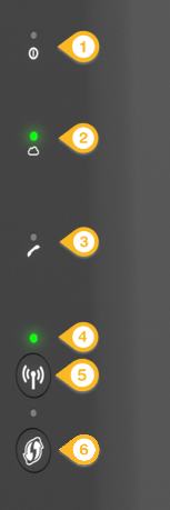

Face avant
Voici une présentation de la face avant de votre modem VOO CGA437A :
De haut en bas, vous retrouvez :
  1. Le témoin "Power", qui est allumé en vert et fixe dès que le modem est alimenté en courant.
Attention
Si ce témoin clignote en rouge, votre modem rencontre un problème de démarrage. Contactez notre service Technique au 078 50 50 50.
    2. Le témoin "Internet", qui est allumé en vert et fixe dès que le modem a un accès internet.
    3. Le témoin "Téléphonie", qui sera allumé en vert si vous êtes abonné à ce service, et en rouge si ce n'est pas le cas.
    4. Le témoin "wifi", qui est vert et fixe quand le wifi est activé et éteint lorsque ce n'est pas le cas.
Info
Si ce témoin clignote, cela représente le trafic wifi.
    5. Le bouton permettant d'activer ou désactiver le wifi.
    6. Le témoin "WPS", qui est éteint par défaut et qui ne s'allume que si le bouton "WPS" est utilisé. Après pression de ce dernier, le témoin reste allumé pendant deux minutes.
Le saviez-vous ?
Le bouton "WPS", situé sous ce témoin, permet :
  • D'activer la fonction "WPS" (association de certains équipements wifi sans avoir à introduire de mot de passe).
  • De valider le renouvellement du mot de passe de votre interface d'administration.
Dans tous les cas, appuyez sur ce bouton plus de trois secondes.

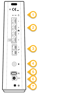

Face arrière
Voici une présentation schématique de la face arrière de votre modem Orange CGA437A. Vous retrouvez, de haut en bas :
  1. Le bouton de "remise à zéro" de votre modem CGA437A, volontairement difficile d'accès pour éviter les manipulations accidentelles.
Astuce
Retrouvez la procédure de réinitialisation des configurations par défaut dans la section "Comment restaurer les paramètres d'usine du modem CGA437A" de cet article.
    2. Les ports Ethernet de votre modem, permettant de connecter vos équipements avec un câble Ethernet (sans utiliser le wifi).
Info
  • Les ports Gigabit/s permettent d'atteindre des vitesses jusqu'à 1000 Mégabit/s, en fonction de l'abonnement que vous possédez, si vous utilisez un câble Ethernet de bonne qualité. Celui-ci doit être de catégorie 5e minimum (ce point est à vérifier lors de l'achat du câble Ethernet).
  • La plupart des ordinateurs récents sont compatibles avec ces hautes vitesses. Si vous avez un ordinateur plus ancien, il se pourrait que vous soyez limité à 100 mégabits.
    3. Les ports téléphoniques, numérotés 1 et 2. Si vous n'avez qu'une ligne téléphonique active, le câble doit être connecté dans le port n°1.
    4. Le connecteur coaxial, où se branche le câble de télédistribution. Celui-ci doit toujours être bien vissé et ne doit pas être plié.
    5. Le port USB, qu'il est déconseillé d'utiliser afin d'optimiser les performances de votre modem.
    6. Le connecteur pour l'alimentation.
Attention
Veillez à toujours utiliser l'alimentation fournie avec le modem.
Vous trouverez, sur le câble d'alimentation, un label avec un rectangle orange : c'est celui de votre modem VOO CGA437A.
    7. Le bouton ON/OFF, permettant d'allumer et éteindre votre modem.
Séquence des témoins lumineux
Les témoins lumineux de votre modem CGA437A peuvent s'allumer, s'éteindre ou encore clignoter en fonction des moments. Mais qu'est-ce que cela signifie ?
Démarrage
Lors du démarrage de votre modem, la séquence des témoins lumineux est la suivante :
  1. Le témoin "Power" est vert fixe, maximum deux secondes après la mise sous tension du modem. Il le restera durant tout le temps du démarrage/de la configuration.
  2. Le témoin "Internet" clignote lentement, puis rapidement, en rouge. Cela signifie que votre modem scanne les fréquences présentes sur le câble coaxial.
Le saviez-vous ?
Si le modem s'arrête à ce stade, le câble est déconnecté (chez vous ou sur le réseau externe). Contactez notre service Technique au 078 50 50 50.
    3. Le témoin "Internet" clignote lentement en vert. Votre modem s'accroche à des fréquences.
    4. Le témoin "Internet" clignote rapidement en vert. Votre modem obtient sa configuration réseau.
    5. Le témoin "Internet" est vert et fixe. Voilà, votre modem CGA437A est prêt à être utilisé !
Astuce
  • À ce stade, le modem peut procéder à une mise à jour logicielle.
  • Si ce témoin devient rouge et fixe, contactez notre service Technique au 078 50 50 50 : il y a, en effet, un problème de configuration.
  • Comme indiqué plus haut, le témoin lumineux de la téléphonie s'allume en vert si vous bénéficiez de ce service, ou en rouge si ce n'est pas le cas.
Mise à jour logicielle
Votre modem CGA437A peut parfois procéder à une mise à jour.
Dans ce cas, les témoins lumineux suivants s'allument répétitivement en vert :
  1. Téléphonie.
  2. WPS.
  3. Wifi.
  4. Power.
À faire
Dans ce cas, laissez votre modem effectuer le cycle de mise à jour. Il sera à nouveau fonctionnel une fois celle-ci terminée.
Comment restaurer les paramètres d'usine du modem CGA437A ?
Attention
La remise à zéro du modem efface l'ensemble des configurations personnelles et des données du modem:
  • Le nom de votre Wifi.
  • Le mot de passe.
Une pression de moins de 3 secondes enclenche un redémarrage électrique du modem uniquement.
Si vous souhaitez réinitialiser les configurations par défaut de votre modem, procédez comme suit :
  1. À l'aide d'une pointe (exemples : une aiguille, une attache trombone, un accessoire fourni avec les Smartphone pour installer la carte SIM...), appuyez entre 10 et 15 secondes sur le bouton "Remise à zéro", situé sur la face arrière du modem.
  2. Relâchez le bouton dès que les témoins lumineux "Power", "Téléphonie", "Wifi" et "WPS" sont allumés en vert fixe.
  3. Le modem met entre 15 et 20 secondes avant d'entamer la procédure de redémarrage.
  4. Votre modem redémarre en suivant la séquence des témoins lumineux lors du démarrage.
