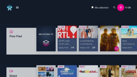

Rendez-vous dans les paramètres de votre box évasion (icône en forme d'engrenage) :
Icône de configuration box évasion

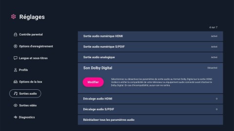

Cliquez sur la flèche du bas de votre télécommande jusqu'à atteindre le menu "Sorties audio" et validez avec le bouton "ok" de votre télécommande.
Réalisez ensuite la même manipulation pour atteindre la section "Son Dolby Digital" et cliquez à nouveau sur le bouton "ok" de votre télécommande pour entrer dans le menu de modification.
Bouton modifier du menu son Dolby Digital

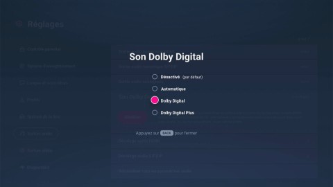

Sélectionnez "Dolby Digital" en vous déplaçant à l'aide des flèches directionnelles de votre télécommande puis validez votre choix avec le bouton "ok".
Menu Dolby Digital
