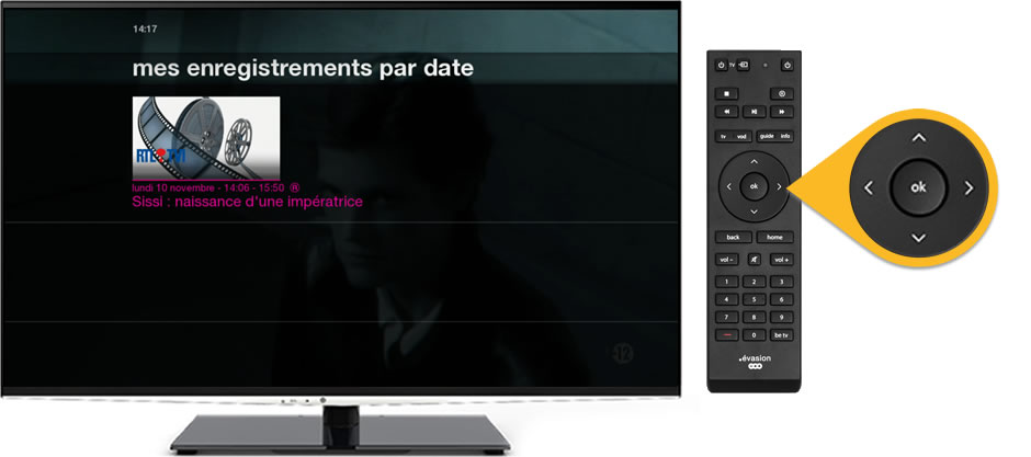

Dans la bibliothèque, placez-vous sur « mes enregistrements ». Une fois que vous êtes sur « mes enregistrements » :
Placez vous sur l’enregistrement que vous souhaitez protéger et appuyez sur « ok ».

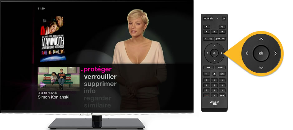

Dans le menu, placez vous sur « protéger » et appuyez sur « ok ».
S’il s’agit d’un enregistrement faisant partie d’une série, il vous est possible de sélectionner l’option « toute la série » afin que tous les épisodes de cette même série soient protégés.
Vous avez un message vous confirmant que votre enregistrement est protégé de l’effacement automatique.

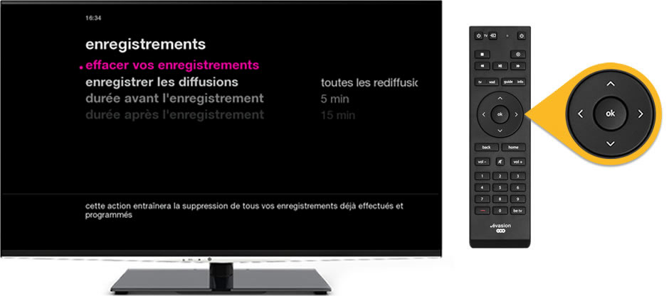

Dans le menu, placez-vous sur « enregistrements » et appuyez sur « ok ».
Placez-vous sur « effacer vos enregistrements » et appuyez sur « ok ».
Les enregistrements illisibles ont disparu, ne laissant que les enregistrements valides que vous avez protégés.
