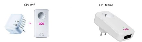

C'est quoi un CPL et à quoi ça sert ?
Un CPL est un petit boîtier compact que vous placez sur une prise électrique.  Ce dernier va transmettre le réseau internet VOO aux câbles électriques. Le réseau pourra alors se diffuser partout dans la maison et vous permettre de profiter partout de votre internet.
Il existe deux types de CPL :
  • CPL filaire si vous souhaitez utiliser le réseau internet avec un câble réseau depuis la prise jusqu'à votre ordinateur (ou n'importe quel autre appareil, comme une TV connectée);
  • CPL Wifi pour répéter et étendre le signal wifi dans des endroits et des pièces plus éloignés.

Selon votre besoin, vous avez le choix entre le CPL filaire et le Kit Booster Wifi. Voyons quelles sont leurs différences :
Le CPL filaire
Le CPL filaire fonctionne avec des câbles Ethernet. Contrairement au wifi, l’Ethernet est une technologie câblée. Il permet à deux appareils connectés via un câble RJ45 de communiquer. On parle alors de connexion câblée.
Pour utiliser un CPL filaire, branchez un boitier CPL filaire dans une prise électrique et reliez-le à votre modem avec le câble Ethernet. Branchez ensuite un deuxième boitier CPL dans une prise de la pièce où vous souhaitez avoir internet et reliez-le à votre ordinateur également à l’aide d’un câble Ethernet.
